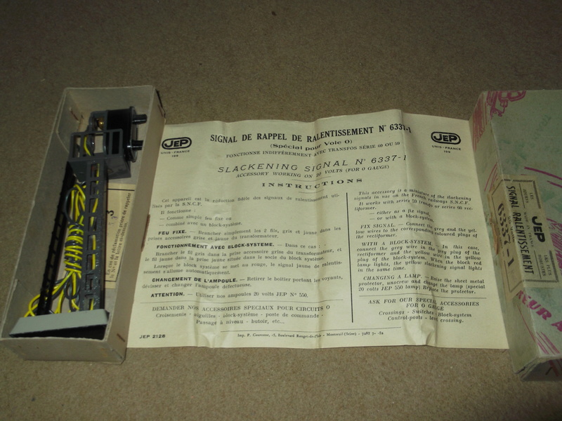

Et sa grande sœur en 0, pour rails plastique, étant néanmoins dit qu'il ne s'agit pas là non plus d'un signal "BS", mais du "signal automatique" qui ne fait que donner "feux verts ou rouge au passage des trains", d'après mon catalogue (pardon pour la qualité de la photographie).
Alors, pour remplacer, voici la notice du signal de ralentissement 6737-1, dont l'utilisation comme "signal auxiliaire permet d'optimiser le fonctionnement du signal principal auquel il est associé", suivant la recommandation de l'excellent article de P-F COMBES sur les signaux JEP automatiques, paru en mars et juin 2015 dans la revue (n° 116 et 117).
