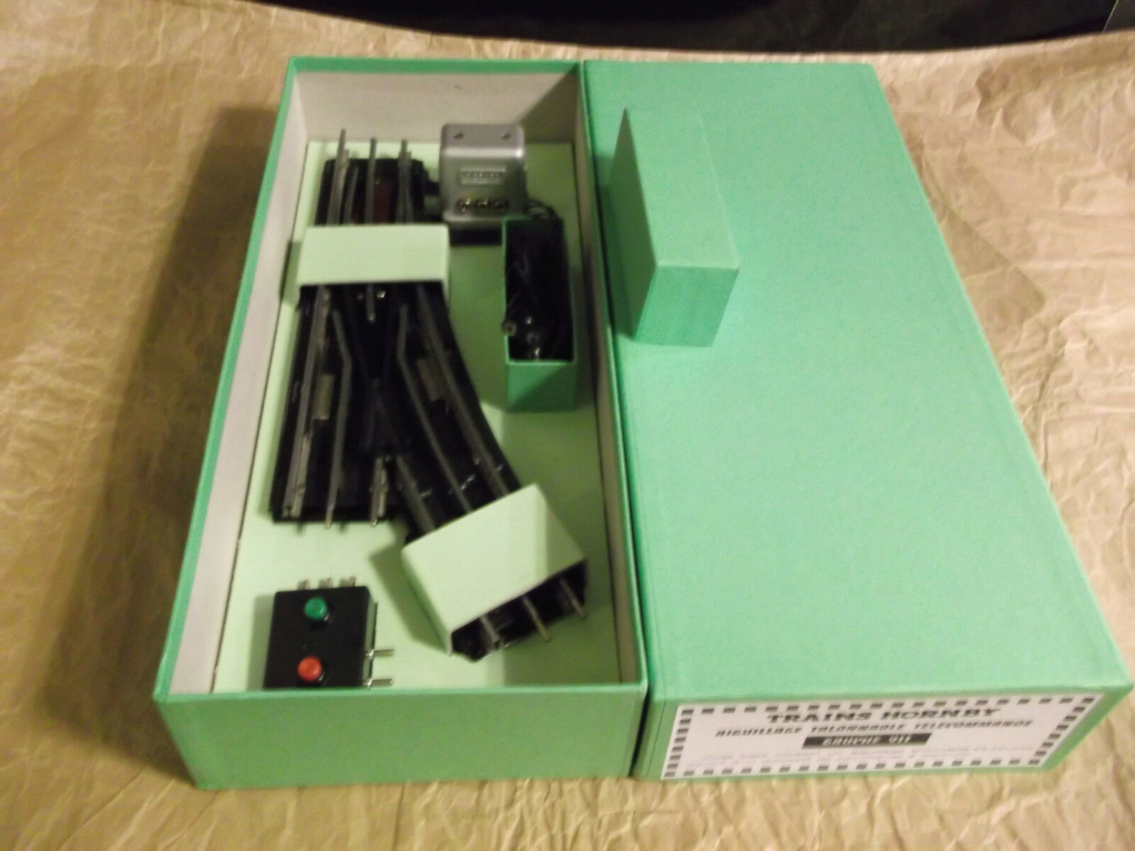

Message par bernard21 le Mar 5 Fév - 16:14
cesy a écrit:Concrètement il faut des aiguillages spécifiques j'imagine ainsi qu'un boitier de commande par aiguillage ?
Oui, aux deux questions.
Le bouton poussoir dont j'ai donné l'image est "du JEP" mais il a son équivalent chez Hornby :
Aiguillage radiocommandés Aiguil11
(image tirée d'une annonce dans E- machin : V. ICI).
Et, il y en a au moins un autre, en vente en ce moment, et dans sa boite d'origine:
Aiguillage radiocommandés Aiguil12
Mais, il y a le même type d'aiguill[ag]e chez JEP rail métallique (ref AGE6315 sur le catalogue de 1955, à droite: attention, il faut cliquer sur l'image pour l'apercevoir)):
Aiguillage radiocommandés Catalo25
Ce n'est, en fait, rien d'autre que le contraire d'un interrupteur, en ce sens que lorsqu'on appuie sur l'un des boutons rouge ou vert, le contact électrique s'établit momentanément (dans l'interrupteur, le contact reste dans la position donnée : on parle alors de contact maintenu, tandis qu'il est "non maintenu" avec le bouton poussoir).
Le dessin de principe est celui-ci :
Aiguillage radiocommandés Schema12
Et les explications techniques sont données .
En fait, cela sert à faire brièvement circuler un courant électrique dans l'électro-aimant qui équipe les aiguill(age)s de type électrique, pour faire se déplacer le noyau plongeur dans un sens ou l'autre, en manoeuvrant du même coup les lames de l'aiguill(age), via le mécanisme qui lie les deux.

Aiguillage radiocommandés Empty Re: Aiguillage radiocommandés
Message par bernard21 le Sam 9 Fév - 9:10
bernard21 a écrit:
cesy a écrit:l'aiguillage qui va bien plus le boitier de commande commençait à faire une somme.
Ces choses là ne sont effectivement pas "données"...
Et elles ne le sont d'ailleurs pas non plus chez le dernier fabriquant européen de trains "tin-plate" : V. ICI
