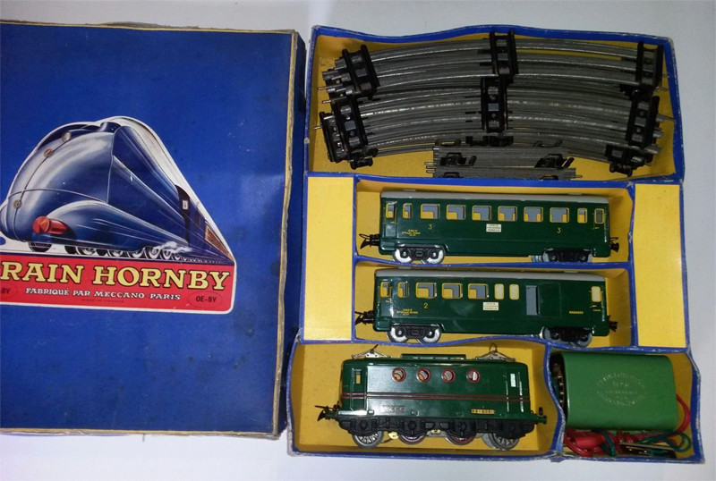

Si on consulte la liste des coffrets dans le livre de Clive Lamming on voit que ce coffret "Mistral" s' appelle OE.BV en 1954 (1ere année de commercialisation de ce train).
Ensuite, entre 1955 et 1962 il s' appelle OB.BV "Le Mistral". J' ai vérifié ces infos dans les catalogues MECCANO/TRAINS HORNBY/DINKY:en page 12 des catalogues de 54 et 55 on constate cette différence, l' appellation Le Mistral n' apparait qu' en 55 effectivement.
Je pense que les coffrets ont suivi cette évolution, celui qui n'a pas d' inscription date peut-être de 54, l' autre avec "Le Mistral" écrit a l' intérieur étant plus tardif.

Vraiment très intéressantes toutes ces informations.On s’aperçoit une fois de plus que la collection sur des thèmes moins onéreux que les productions de pré guerre donne beaucoup de satisfaction.En photo, vu sur un célèbre site d’enchères, le coffret mistral sans inscriptions avec son couvercle en marquage 0E-BV (1954).On notera aussi l'image du couvercle différente du coffret postérieur.
