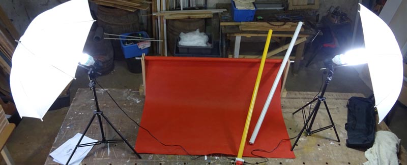

Prendre des photos de sa collection peut souvent devenir une véritable galère.Je vous propose ici une réalisation simple à la portée de tous. Le principe reprend  la technique du cyclorama très utilisée dans les studios de cinéma et de prises de vues diverses.
Pour ceux que cela intéresse un cyclorama est au départ une construction de théâtre. Elle permet de gommer l'effet de liaison entre la scène et les parties verticales et donc de donner au spectateur une impression de continuité en cassant tous les angles droits par un ou des congés (arrondis ).
prises de vues photographiques Cyclor10
les matériaux sont ceux que j'ai trouvés dans mon atelier, les côtes seront fonction de ce que vous voudrez bien en faire. Ici la largeur du tissus est de 1.30 m, cela permet de pouvoir photographier de  grandes locomotives ou de très petites rames.
Ce système est entièrement démontable.Plié et rangé quand il n'est pas utilisé.
Il existe sur Internet une multitude de constructions dont des boites à lumière très pratiques aussi.il suffit de faire une recherche pour en trouver des tas.Le système que je présente est très simple et à la portée d'un grand nombre d'entre nous

le tissus déployé fait naturellement une courbe façon cyclo.
prises de vues photographiques 006web10
reste l'éclairage qui est encore chez le marchand
prises de vues photographiques 00711

Bonjour, le fond rouge était là pour la photo je ne l'ai pas changé ,j'en utilise de plusieurs couleurs actuellement de la nappe papier mais je vais me mettre en chasse pour du coton ,effectivement le plus convaincant est le blanc. pour ce qui est de l'éclairage j'ai "investi"dans un ensemble de deux lampes économie d'énergie 125 Watt (équivalent 675 Watt environ) .La somme est vraiment ridicule
prises de vues photographiques Yclair10
prises de vues photographiques Yclair11
Bien sur à ce prix là (44.00 euros port compris) le matériel est destiné à une configuration simple,il est livré avec une housse pour le rangement des trépieds et des petits parapluies.Reste à trouver un projecteur pour le contre jour ,solution idéale pour décoller l'objet  du fond.
