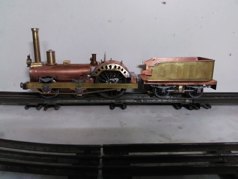

Aperçu d'un début de fabrication d'une Crampton.
je me garde pour la fin la distribution !!!!!
Tender moteur, moteur Hornby modifié, vu le peu de wagon qu'elle va remorquer, un seul essieux moteur, j'ai reculé l'autre pour respecter le plan.
C'est en trouvant un essieux en I sur "la baie" qu'il m'es venu cette idée, j'avais un ancien loco revue ou il y avait une description pour en fabriquer une. J'ai donc rectifié ces roues en en diminuant l'épaisseur (c'est possible pour la voie O )
J'ai modifié le système et fais pas mal d'adaptations (je rappelle que je fabrique toujours dans l'esprit jouets années 50 )
donc pardon Mrs les "puristes".
Donc à suivre.
Amicalement

Du "fine tin plate" comme dirait... l'autre.
Mille bravos et vivement la suite!
