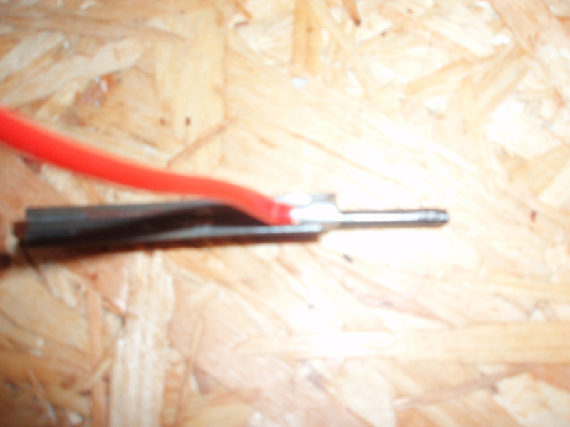

Comment est prévu la continuité électrique ?
Re: TRANSFORMATION RESTAURATION PLAQUE TOURNANTE MARKLIN
Concernant l'alimentation électrique, j'ai tout simplement gardé le schéma d'origine, j'ai seulement remis à neuf tous les fils qui étaient craquelés et secs du fait des années. L'alimentation des rails autour de la plaque se fait par un pont entre chaque rail central et pour alimenter la partie tournante un fil rejoint la languette que l'on voit sur la photo qui elle-même frotte sur un disque isolé sous la plaque centrale. Le disque est en contact direct avec le rail central.
Voir photos ci-dessous.
