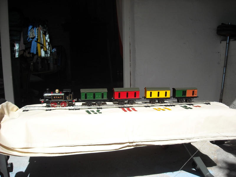

J'ai "craqué" un jour sur un lot de 4 wagons de voyageurs Hornby Anglais, avant guerre (gros attelages à choquelles et poignets de portes chromées), presque sans manque, mais dont les lithographies étaient totalement oxydées.... irrémédiable...
Désolé mais je n'ai pas de photo de l'état de départ
Et si on rénovait tout ça...
Décapage, grattage, couche d'apprêt antirouille, peinture de fond. Vernis mat.
Peinture des encadrements de fenêtres
Pose de la première couche d'aplat argent pour les fenêtres et de filets dorés (décals Carpéna) pour la déco des flancs.
Pose de la deuxième couche de décals transparent pour les ombrages de fenêtres et les classes (sur fond doré)
Vernis brillant, remontage des attelages et des poignets. Malheureusement, comme attendu les pattes des poignets n'ont pas supporté le dépliage et le repliage, j'ai du donc faire appel à des reproductions (malheureusement plates)
Je fais une petite pause, mais il y a encore à faire sur les flancs avant et arrière des wagons : lignes verticales noires pour suggérer la structure en bois (comme les originaux), et échelles, mais cette fois des vraies, naïves, en fils de laiton soudé ou tôle fine.

très beau travail cela donne une bien jolie rame super

Remarquable

C'est un magnifique travail, félicitations.
